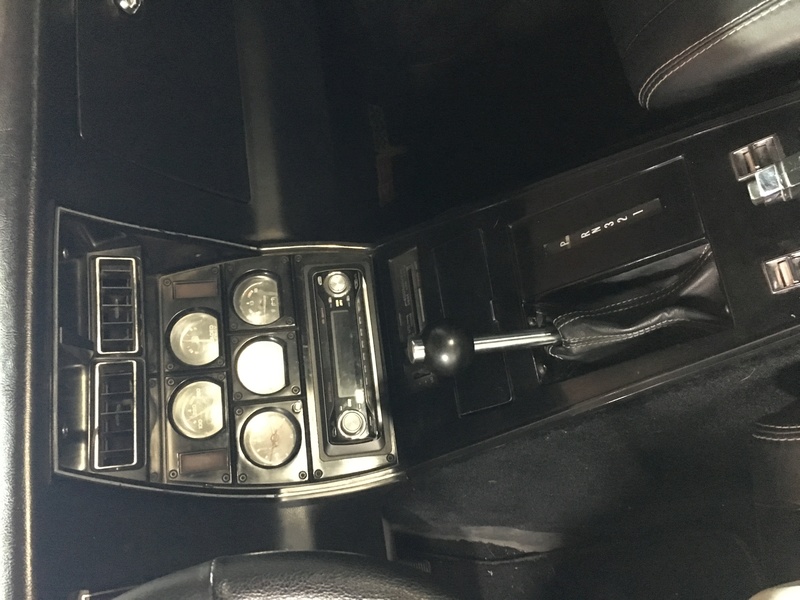

Bonjour petit travaux du jour, j'ai reçu mes nouveaux câbles de compteur et ma sonde de pression d'huile toute neuve.
Donc je monte tout ça et évidement il fallait qu'il y ai un souci...même avec les câbles neuf ça ne marchais pas alors j'ai pris le taureau par les cornes et la seul chose qui devait pas fonctionner correctement c'est le cruise-control que j'ai démonter et vérifier.
J'ai donc pu me rendre compte que la roue denteler (en noir sur la photo) était décaler et ne restais pas en place du coup les dents sautais.
j'ai combler l’écart par un morceau de plastique dur (rouge sur la photo) entre ma gaine et l'entrée de la poulie denteler et roule ma poule.
Reste plus qu'a bien graisser tout ça.
ah et je me suis dit pourquoi pas lui donner une seconde jeunesse a ce CC alors vu qu'il me restais de la peinture spécial étrier, gros coup de ponçage, dégraissage et hop tout neuf.
