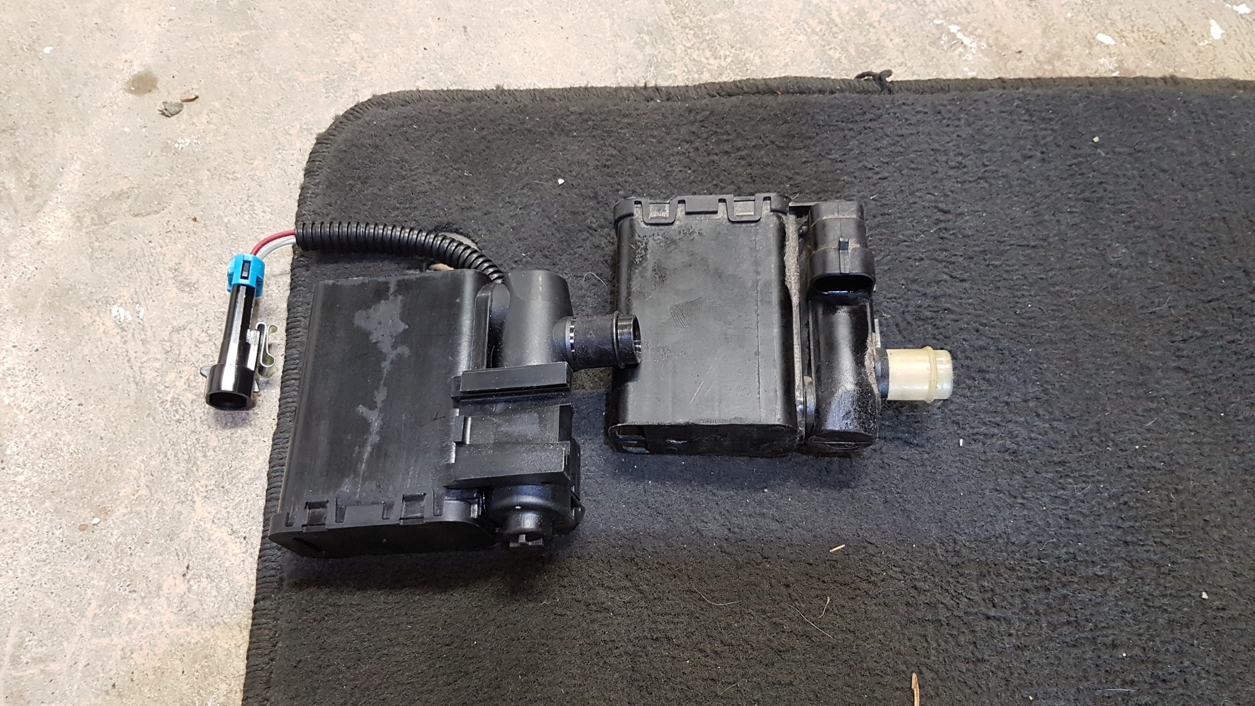

voila pour ma part "changer"
j'en ais baver comme cochon
il est entre le réservoir et le châssis

Je voulais pas démonter un silencieux " BORLA "
Coincé entre le tube échappement et le Châssis

en 1er j'ai démonter la roue et le passage de roue , mais pour rien
je suis passé pas dessous et ensuite branchement sur PC
voila
a suivre

Voila...
