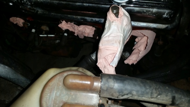

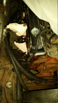

Maintenant que l'auto démarre j'ai entrepris de lui faire un plusieurs rinçage du circuit de refroidissement. Hier pour la faire chauffer un peu j'ai fait un aller retour dans ma rue et paf plein de fumée .... Bah oui le mecano fou à encore frappé .... Une superbe réparation de la durite d'alimentation de la DA .... Voyez par vous même lol
Petite restauration de ma vette 75 .... - Page 7 Img_2018
Petite restauration de ma vette 75 .... - Page 7 Img_2019
Mais ça va j'avais anticipé car j'étais au courant de cette vilaine réparation (monter du rigide sur une pièce mobile , il est pas très doué le garçon ) party1   donc j'avais la durite d'origine dans mes réserves !!! Alors hop j'ai remplacé ça ce matin ça va super bien à faire.
Aujourd'hui second rinçage et après la voiture sur cales car j'emmène les roues se faire poser de nouvelles chaussettes ( oui oui mes pneus asiatique qui ne plaisent pas à tous sont arrivés lol ) j'espère juste être plus doué que le canard pour mettre mon auto en l'air Petite restauration de ma vette 75 .... - Page 7 839752

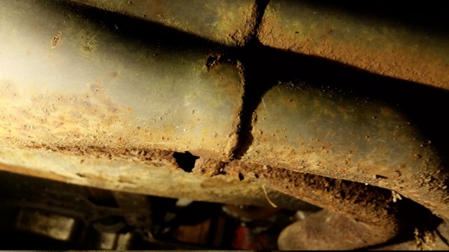

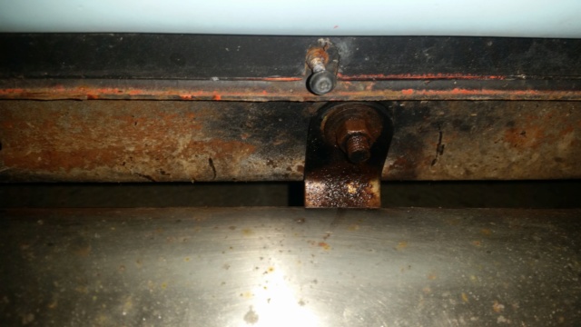

Message par sparta91 Mer 4 Juil 2018 - 21:20

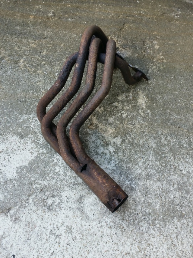

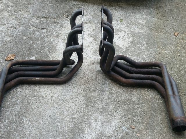

J'ai profité de la lévitation de l'auto pour déposer les 2 collecteurs 4 en 1 car j'ai des réparations à leurs faire avant le passage au CT.
Petite restauration de ma vette 75 .... - Page 7 20180414
Petite restauration de ma vette 75 .... - Page 7 20180416
Petite restauration de ma vette 75 .... - Page 7 20180415
Ce fut sportif mais ça sort plutôt pas trop mal quand même
Petite restauration de ma vette 75 .... - Page 7 Img_2024
Petite restauration de ma vette 75 .... - Page 7 Img_2026
Petite restauration de ma vette 75 .... - Page 7 Img_2025
Sitôt sortis, sitôt partis .... Départ ce soir pour le sablage + réparation j'espère qu'ils sont récupérables .... Si c'est bon à leur retour, si tous se passe bien, ils devraient passer à la peinture céramique (ce n'est pas encore sûr).

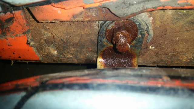

Par contre si quelqu'un a une astuce pour sortir les écrous bloqués sur la vis prisonnière je suis preneur car l'écrou rouillé fait tourner tous le "truc" qui se prend dans le châssis.
Petite restauration de ma vette 75 .... - Page 7 Img_2029
Petite restauration de ma vette 75 .... - Page 7 Img_2030
Masculin Nombre de messages : 2944
Modele Vette : 75 L48 th400
Petite restauration de ma vette 75 .... - Page 7 Empty Re: Petite restauration de ma vette 75 ....
Message par BAROUF Jeu 5 Juil 2018 - 7:15
t'es bon pour lui couper la tête Confused
Masculin Nombre de messages : 16890
Message par sparta91 Jeu 5 Juil 2018 - 7:18
BAROUF a écrit:t'es bon pour lui couper la tête Confused
Arfffr c'est ce que voulait éviter c'est chiant à cet endroit et j'ai intérêt à protéger la fibre si je veux pas me retrouver avec de la dentelle ....

Vince a écrit:Quand tes collecteurs vont revenir de sablage ça sera de la dentelle vu leur tronche
J'espère que ça te coûte pas trop cher
Non rien du tout..... Lol c'est un pote qui me fait ça à son boulot. Ils ont une apparence vraiment pourrie au premier abord mais il reste pas mal de matière quand même donc j'essaie de les sauver vu le prix ....
Sinon j'en recherche mais je suis pas sûr du modèle de side pipe que j'ai .....

Message par BAROUF Jeu 5 Juil 2018 - 11:03
ça fait ça quand c'est neuf Very Happy

Message par sparta91 Jeu 5 Juil 2018 - 11:10
BAROUF a écrit:ça fait ça quand c'est neuf Very Happy
Un bon patch un peu de soudure et hop ça repars ..... Même pas peur lol
De toutes manières j'ai pas le choix soit je répare soit je remplace

Message par Céline 75 Jeu 5 Juil 2018 - 13:52
Si vraiment c'est pas réparable, une paire de 4 en 1 neuf en acier c'est moins de 100$.
Sinon j'ai des supers collecteurs d'origine neuf de 43 ans à te proposer... 😁 😁 😁

Message par sparta91 Jeu 5 Juil 2018 - 14:00
Céline 75 a écrit:Si vraiment c'est pas réparable,  une paire de 4 en 1 neuf en acier c'est moins de 100$.
J'y réfléchi .... car vu le tarif des collecteurs hooker ça pique .... pffff jsuis vert mon pote viens de passer me voir car effectivement Vince a raison ça fait de la jolie dentelle LOL, bon en même temps je m'en doutais un peu aussi alors méthode suivante, réparation provisoire afin de ne plus avoir de fuites pour pouvoir passer le CT, après je verrais mais l'idée de remettre une ligne "origine" m'a traversé l'esprit, l'inconvénient c'est que ces sorties latérales plaisent énormément à madame donc elle risque de faire la gueule si je les retire ... Mais je n'ai pas que les 4 en 1 à acheter du coup mais toute la ligne si je remet l'échappement à l'arrière et là niveau budget je sais pas trop à quoi m'attendre ... car si j'en ai pour autan que les collecteurs hooker alors je préfère rester en latéral
